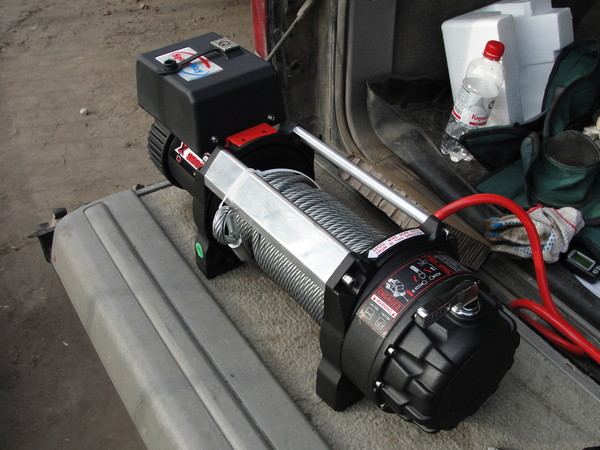

Появилась новая серия лебёдок СпортВей.
Серия обозначается как "EX".
На данный момент есть две лебёдки этой серии: Sport Way EX9500 и Sport Way EX12500
Начнем с поверхностного осмотра.
Первые впечатления очень положительные. Понравился дизайн :co_ol: да-да именно дизайн, теперь лебедка не только функциональная, но и эстетичная :hi_hi_hi:
Оригинальные стяжки боковин и красивые боковины. Большой и красивый редуктор. Удобное расположение блока управления.
Ручка свободной размотки теперь переключается в сторону барабана, а не наружу как на обычных СВ-ках и Х-овых сериях. Как мне кажется такое переключение более удобное и зарекомендует себя отлично. Редуктор все также можно повернуть в одно из удобных положений.
Провода толще примерно на 1,5мм, хотя куда уж толще... Три провода мотора короче, это обусловлено тем, что блок управления стоит над мотором. Мотор повернут на 90градусов.

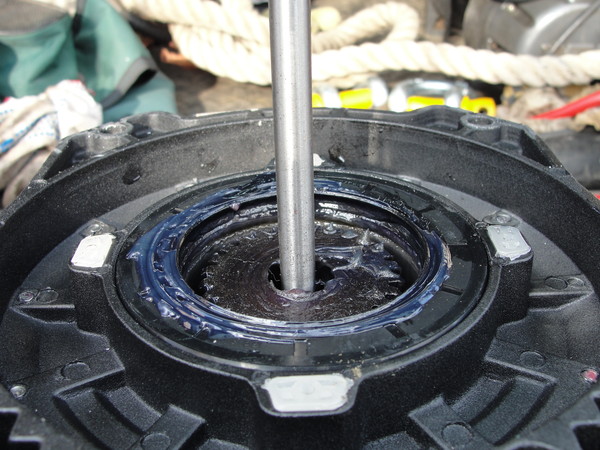

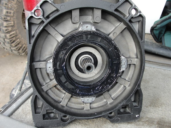

Теперь нет "имитации сальника", теперь между боковинами и барабаном, стоит настоящий автомобильный сальник! Ограничителями хода барабана по оси, являются второпластовые втулочки (на фото они белые, на каждой боковине 4шт.).

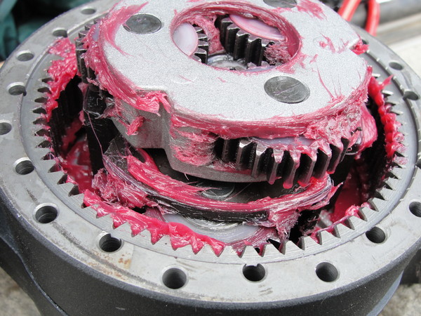

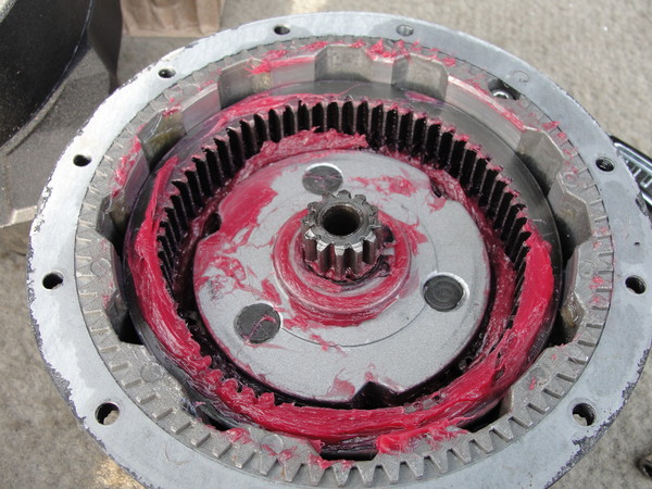

Редуктор
Похоже что в этом новом редукторе пытались реализовать технологию стелс, пытались сделать невидимой работу звука :-) . Короче судя по всевозможным шайбочкам/прокладкам, редуктор будет работать бесшумно. Не знаю на сколько это нужно, мне больше нравится брутальнй вариант редуктора лебёдки серии "Х" и "SW", просто и надежно, хотя :du_ma_et: В общем время покажет...
Шестеренки кажутся мощнее, по крайней мере 3-я ступень просто огромная.
Обойма муфты холостого хода не совсем цельная, если можно так сказать. Предположительно это сделано для ещё более легкой холостой размотки.
